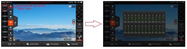

1.) Check the values of the final output display. These are NOT the same values as shown on "Hardware Monitor". These are the actual values being sent to the drone. The display is invoked by doing 2 quick taps on the "Volts" icon at the upper left of your screen. All should be as shown in this image. You should also compare the results with the same display on the healthy ST16.

1.) Compruebe los valores de la pantalla de salida final. Estos NO son los mismos valores que se muestran en el "Hardware Monitor". Estos son los valores reales que se envían al dron. La visualización se invoca haciendo 2 toques rápidos en el icono "Voltios" en la parte superior izquierda de su pantalla. Todo debería ser como se muestra en esta imagen. También debe comparar los resultados con la misma pantalla en el ST16 sano.
